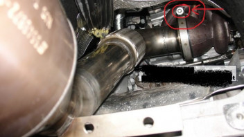

    Hallo Kevin,
    wenn ich es richtig verstehe meinst du folgendes: Du willst die Downpipe von deinem Turbo lösen ?
    Und wir reden hier schon von einem TTRS hoffe ich.
    Downpipe ist mit einem sogenannten V-Band am Turbo befestigt. Diese wird durch eine Schraube mit umgedrehten Torx befestigt.
    Die Schraube sollte immer gelöst werden können weil 1. eigentlich kein Spritzerwasser rankommt und 2. auch nicht durch die Hitze
    irgendwie festbäppen kann, ist schwäbisch und heißt festkleben ;)
    Des Weiteren kann man die Schraube auch nicht falsch reindrehen weil es eine Federschraube ist, die einghängt wird und sich dann per Gewinde reindreht.
    Meinst du die Schraube, siehe Bild ?
    Ich habe schon zich mal eine Downpipe getauscht und hatte da nie Probleme, deshalb bin ich mir nicht sicher ob mir vom gleichen sprechen.
    Zur Frage: Du kriegst den Turbo nicht raus, ohne die Downpipe zu lösen. Die ist ja an den Kats und Haltern festgemacht. Da bewegt sich gar nichts.
    Woher kommst du denn ? An das Teil, was sich anscheinend nicht lösen lässt, kommt man in ca. 10 Minuten wenn man den Unterboden wegmacht.
    Ich unterstelle niemand etwas, aber die Schraube sollte eigentlich immer Problemlos gelöst werden können...

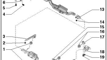

    Hast diese Ausführung verbaut?
    Je nach dem welche Mutter nicht ab geht(wegen Platzverhältnisse),hab ich es schon mal mit nem Mutternsprenger geschafft
      • 23,37 kB
      • 508 × 604
      • 47

    • 20. Februar 2015 um 14:49
    Ja das sieht so aus wie meine wenn ich das richtig deute.
    es ist die Schraube die man nur von unten erreicht. weiß aber ehrlich gesagt nicht ob es von unten noch eine gibt.
    hab nur mal mit drüber geguckt.
    konnte die Schraube erkennen. Kamst dort aber nur mit nem verlängerten Schlüssel ran.
    und da bewegte sich nix.
    die andern drei (warscheinlich dann alle von oben erreichbar) gingen wohl alle los.
    das mit dem sprengen meinte mein Meister auch.
    waren uns nur beide ohne nach zu giucken nicht sicher ob man dort überhaupt ohne Ausbau so rann kommt.
    ist ja sehr eng.
    wenn das ohne Demontage klappt wär ich froh. Aber Motor raus wär schon verdammt ärgerlich.
