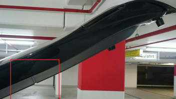

  • chrisle84
    • 15. März 2015 um 15:03
    Dort tritt es aus

    ok das ist ne ungewöhnliche Stelle! schau mal ob da ne Dichtung bei dir ist?

    Rein optisch ist für mich da nichts erkennbar, es gelangt irgendwie unter diese Verkleidung. Heute nach dem waschen konnte man beim aufklappen Fließgeräusche von unter der Verkleidung hören...
