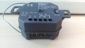

    Meine Wahl fiel auf "Eldat", https://www.tts-freunde.de/www.eldat.de - als Empfänger ein für Unterputz gedachtes Modul "RCJ01" für den Betrieb unter 12V (Variante RCJ01E5001-03-23K) und dazu passend den Mini-Sender RTS03 (soll ja in den Aschenbecher passen), der mit einer CR2032 unabhängig betrieben werden kann.
    Hier der Empfänger:

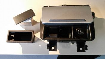

    Da ich vormals im Aschenbecher einen Sender für ein Hörmann Garagentor integriert hatte, musste auch nun ebenfalls noch einer zusätzlich hier Platz finden. Zufällig hatte ich einen Handsender mit defektem Gehäuse (dem alten Herrn runtergefallen) aber intakter Platine rumliegen (Hörmann HSE2 868-BS), also sogar ein 2-Kanal Sender. Dieser sollte Verwendung finden. Hier also der Aschenbecher-Einsatz, der Eldat-Sender und die Platine aus dem Hörmann-Sender:
    Beide testhalber im Aschenbechergehäuse platziert sollten platzmäßig reinpassen:

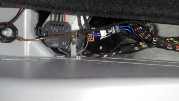

    Der Eldat-Empfänger fand unterhalb des Kofferraum-Bodens hinten links in der Ecke Platz. Ein kleiner Alu-Winkel half, das Bauteil fest und sicher zu montieren:
    Anschluss PLUS und MINUS direkt von der Batterie, und die beiden Kabel, die das schwarz-grüne Zauberkabel trennen (Kabel ist rechts daneben zu sehen, unterhalb des Zwischensteckers mit den blauen Kabeln - falls jemand das Kabel sucht...)

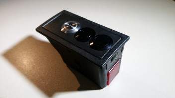

    Mit der seitlich versenkten M5-Schraube konnte die gesamte Einheit fest fixiert werden, die rote Abdeckung, die eigentlich von INNEN in das Aschenbechergehäuse geclipst wird, habe ich von außen verklebt, damit die Öffnung optisch schön einfach verschlossen ist. Ach ja: mit UHU Flinke Flasche. Hält, aber man kann es (zum Batteriewechsel in 2 Jahren) auch mal wieder entfernen:

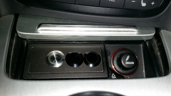

    Durch die geringe Bauhöhe des Schalters und der Taster passen diese einwandfrei unter die Verschlussklappe:
    In eingebautem Zustand sind sie einfach bedienbar - Funktion ebenfalls einwandfrei:
