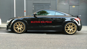

    Restgewinde noch ca. 20mm, Felgen in exakter Seriengröße (Breite, Höhe, ET), Reifen exakte Seriengröße...
    Es würde noch tiefer gehen!
    Das ist aber nicht deiner oder?
    Du hast dei Rotoren in 9x19 et52 drauf?
    Was heißt jetzt Innenkotflügel bearbeten? Meinst Du danmit den Knubbel?
    Fragen über Fragen :anbeten
