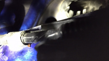

    Hi, habe eine etwas ungewöhnliche Frage.
    Und zwar geht es um den Wasserablauf im Wasserkasten (beim Wischermotor), der ja gerne mal verstopft, so wie bei mir gerade.
    Jetzt hab ich mal durch die löchrige Plastikabdeckung geschaut und festgestellt, dass ich da 2 Löcher habe, ein kleines rundes und direkt daneben ein ovales mit Gummirand. Hab davon ein Foto gemacht, ist leider schwer zu fotografieren durch die Abdeckung:
    Welches der Löcher ist jetzt der Abfluss, und wofür ist das andere da???
    In dem ovalen Loch stand das Wasser und ich konnte mit meiner dünnen Hand unter die Abdeckung greifen und in das Loch, es war randvoll mit Dreck. Nach meinem Verständnis müsste das doch der Ablauf sein?! Aber wozu das andere Loch daneben? Müsste da nicht ein Stopfen etc. drauf sein??
    Hat vielleicht jemand grad ein Foto von seinem TT zur Hand, wo man den Ablauf sehen kann?
    LG, Max

    also eines ist mit sicherheit die Abflussleitung wofür das andere ist keine Ahnung :wacko: Anbei mal ein Foto wies bei mir aussieht. Würde da um es zu reinigen einfach mit so nem Teil und Druckluft rangehen.

    FETTES DANKE! :GBeitrag
    Bin schonmal beruhigt dass das kleine Loch bei dir auch offen ist. Dann muss das wohl so sein.
    Wäre cool wenn noch jemand wüsste wofür das Loch gut ist.

    Da hast du aber ein schlecht gewartetes Auto.Der Wasserkasten wird spätestens bei jeder Inspektion mit nem Sauger ausgesaugt,damit erst garnicht so eine Biotonne entsteht.Also Abdeckung ab machen und vernünftig aussaugen.Wer oft unter Bäumen steht muss es eben in kürzeren Intervallen machen. Und nicht mit Luftpistole!!! Damit verteilst du alles nur.

    bloß nicht mit druckluft, da schießt du den schmodder nur schön tief in die leitung rein und hast nachher alles dicht.
    Staubsauger!!
    Prüf gleich mal alle weiteren Wasserläufe an deinem Auto.
