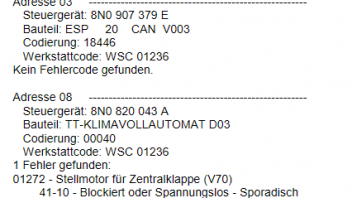

    ich habe das durch zu fall entdeckt.
    weiß nicht was hier los ist ich lege mal einpaar bilder rein vom vcds
    welches problem liegt hier vor wie kann man das beheben?
    weiteres Problem ist das haldex Steugerät wurde im fehlerspeicher als defekt gemeldet
    ist das reparierbar?

    mach mal einen Autoscan, damit man alle Fehlercode sehen kann die abgelegt wurden.
    Und dann dazu MJ und MKB und GKB.
    Und pack den hier rein oder per PN

    Erst mal was grundsätzliches zur Stellglieddiagnose.
    Bei der Stellglieddiagnose werden verschiedene Bauteil (Stellglieder) von dem Diagnosegerät direkt angesteuert, durch fühlen, hören oder sehen wird die Ansteuerung überprüft.
    Wenn Fehler im Fehlerspeicher in bestimmten Bereichen wie z.B. Ladedruckregelung (N75) abgelegt sind dient die Stellglieddiagnose dazu das entsprechende Stellglied in dem Beispiel das N75 mit dem Diagnoseprogramm anzusteuern. Die Reaktion das N75 muss klicken.
    Hier habe z.B. am N75 beschrieben wozu das ganze gut ist.
    Wo ist der Autoscan welche Fehler sind da abgelegt??
    Zu AJQ da steckte die Diagnose noch in den Kinderschuhen.
    Die Stellglieddiagnose kann da z.B. beim AJQ nicht alle Stellglieder ansteuern.
    In Abhängigkeit vom MKB und Mj und Ausstattung können nur bestimmte Stellglieder angesteuert werden. So ist z.B. beim AJQ eine Ansteuerung der Einspritzdüsen nicht möglich.

    der fehlerbericht vom vcds kommt heute noch rein. er hat so einiges gefunden.
    nur komisch ist das bei den stellgliedern
    der kurzschluss nach masse ist frage ist
    was ist hier kaputt? im fehlerspeicher
    sind ebenfalls fehler drin mit kurzschluss nach masse...

    habe den fehlerbericht hoch geladen.
