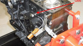

    ich suche den Klopfsensor in meinem 8j tfsi 200 PS.

    der G66 ist der rechte Klopfsensor, er sitzt unterhalb vom Saugrohr rechts.
    Das ist der mit dem braunen Stecker.

    • 25. September 2015 um 17:27
    Was hast du denn vor?
    Wenn jemand nicht weiß wo der Sensor sitzt und dann daran rumschraubt geht das meist in die Hose, weil ja dann auch das exakte Drehmoment nicht kennt.
    Und das ist bei dem Sensor das wichtigste.
    Hier mal ein Bild im zerlegtem Zustand.
