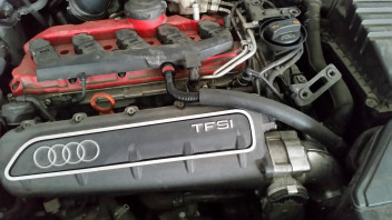

    Hallo!
    Heute habe ich einen Schlauch verlegt und die Ansaugbrücke mit einem Stopfen versehen.
    Bei mir kommt kein Ölschlamm ins Saugrohr und verkockt!
      • 350,16 kB
      • 1.500 × 844

    Hä? Mal zum Verständiss vielleicht auch für andere User. Was soll mir das Bild sagen, außer ich werf mal was in den Raum
  • Gerhard57
    51
    153
    • 16. Januar 2016 um 11:39
    Bei der mechanischen Bedi Reinigung wird das Saugrohr abgenommen, um zu den Ventilen zu gelangen. Diese Ventile sind sehr verkockt. Diese Verkockung wird chemisch eingeweicht und mechanisch entfernt. Nur mit einsprühen wird das nichts!
    Zum Bild: Die Leitung für die Öldämpfe geht vom Kopf normaler Weise in das Saugrohr, wo eben die Verkockung dadurch entsteht.
    Diese Leitung geht nun eben nicht mehr in das Saugrohr. Sieh Bild oben.

    Hast du du den Schlauch verschlossen? Sehe ich auf dem Foto nicht.Frage weil du das geschrieben hast.Beim verschließen hätte das fatale Folgen,da der Motor keinen Druckausgleich hätte!

    Mich würde auch mal interessieren, wo der Schlauch hingeht ^^
    Den Vorteil, den du dadurch hast ist der, dass kein Öl mehr auf dein Luftfilter kommt.

    Könnte mir vorstellen,daß er sich so nen Ölabscheider gebastelt hat.Das Risiko eines Motorschadens ist jetzt noch viel höher.Grund: da im Entlüfterschlauch (welcher jetzt viel zu lang ist)sich Kondenswasser sammelt und gerade jetzt im Winter zu frieren kann.Der Schlauch ist zwar ummantelt mit Isolierung,bringt aber nicht viel.

    Warum sollte ich den schlauch verschließen? Wenn ich es verschließen möchte, hätte ich es ohne Schlauch getan.
    Dieser Motor wird nicht mehr verkocken!
    Der 5Ender ist keine neue Motorengeneration die zusätzliche Einspritzdüsen haben! Die kenne ich bis jetzt nur bei den neuen 4Zylindern.
    Wie du das Saugrohr reinigst ist egal, ob chemisch, mechanisch oder Strahlen ist egal Haupsache gereinigt.
    Wichtig ist das man den Motor immer weiterdreht das die Ventile geschlossen sind, damit der abgelöste Dreck nicht in den Brennraum kommt.
    Abgasrückführeng ? Ventilüberschneidung?
    Es ist ein ganz normaler Direkteinspritzer!

    Also ich sehe das so, dass du keine Anleitung, mit technischem Hintergrund geschrieben hast um das Problem zu lösen. Du wirfst hier einen 4 Sachen in den Raum: Schlauch verlegt, Ansaugbrücke Stopfen rein, Nix verkokt mehr, 1 nichtssagendes Bild.

    Ja, war sicher ein Fehler von mir. Ich dachte die Leute kennen das Problem schon.
    Dieses Problem gibt es ja schon 13 Jahre.
    Ich werde versuchen nächstes mal mehr darauf einzugehen.
    Hier noch ein Bild vom Originalen Motor zum Vergleichen.
    Gerhard
