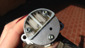

    So der Fehler ist behoben. Vielen Dank für die Teilenummer und die schnellen Antworten. Ein Kulanzantrag wurde zwar nicht gestellt, weil ich mich gerade nach einem neuen Audi Service Point umschaue, da der Service bei Auto Ringler in Pocking wirklich mehr als mangelhaft ist. Dazu evtl. mal mehr wenn ich Lust habe darüber zu schreiben. Wenn einer mit dem Gedanken spielen sollte sein Auto da hin zu bringen macht aber lieber einen ganz großen Bogen um den Laden.
    Auf jeden Fall sind die Traktionsprobleme jetzt nicht mehr vorhanden. Auch bei nasser Strasse hat das ESP kaum bis gar nicht geregelt. Macht also wieder richtig Spass.
    Beim Ausbau der Vorladepumpe ist mir aber eine dunkle schmierige Masse aufgefallen (keine Metallstücke, aber schwarz und dickflüssig; konnte man aber zwischen den Fingern problemlos verreiben!). Photo habe ich angehängt. Ist das normal oder muss ich mir da Sorgen machen? KM-Stand des RS 58000.
