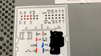

    Hallo Leute,
    ich brauche eure Hilfe
    Ich habe das Problem mit der MODE Taste!
    ich hatte ein Navigation Radio BNS 5.0 low mit CD Wechsler (Kein Bose!)in Meinem Audi TT 8J
    • nun habe ich mir ein Android Radio eingebaut.
    • Das Radio ist wie auf dem Bild angeschlossen.
    • Der Bose Pin ist nicht vorhanden!
    • Am UB-Zündschalter ist der Remonte-Amp-Power angeschlossen
    • Soweit so gut, aber meine Aktivlautsprecher hinter den Sitzen laufen nicht richtig (kein richtiger Bass);(
    • es ist ein Verstärker hinten links im Kofferraum.
    Das komische ist ja, wenn ich den "Mode" (im Telefon Modus) Knopf drücke und dann das Lautstärke Rad drücke dann passt der Sound.
    Er wird lauter, und hört sich "klarer" an, allerdings schaltet es nach ein paar Sekunden wieder auf den alten Sound zurück.
    Es scheint so als ob dadurch der Verstärker einschaltet wird.
    Aber eben nur für paar Sekunden.
    Ich brauche dringend eine Lösung.
    Wäre schön wenn mir Jemand sagen könnte woran das liegt.
    Ich bin am verzweifeln.:cursing:
    Hilfe

    • 19. Juli 2019 um 11:57
    weis jemand ob der Verstärker über das Bus Signal von vom BSN 5.0 eingeschaltet wird?
    wenn ja,
    was muss ich machen damit es über Remontekabel aktiviert wird?

    • 19. Juli 2019 um 13:03
    Ich hab irgendwo mal gelesen, das das BNS raus konfiguriert werden muss.
