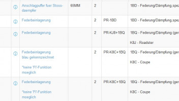

    Mal beim TTRS im ETka:
    naja viel schlauer bin ich jetzt trotzdem nicht. Würds beim Hàndler mit deiner Vin probieren
