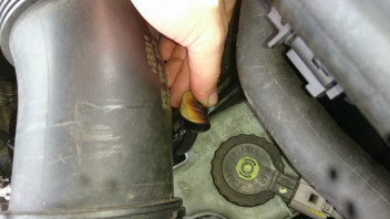

    Hallo Zusammen,
    ich denke meine Ratlosigkeit merkt man schon im Titel an. Habe gestern Abend beim arbeiten an der Downpipe ein Teil entdeckt welches halb zerschmort ist. Also am dicken unterdruckschlauch welches am Bremskraftverstärker befestigt ist ist ein "Y-Stück" also direkt am BKV und dort ist ein Abgang nach unten mit einem dünneren Schlauch an diesem Schlauch hängt das angeschmorte Teil. Es ist weiß, vermutlich ein Ventil die Teilenummer die ich ablesen kann ist folgende: 905 291 A, die ersten drei stellen fehlen, ich reiche noch ein Bild nach. Kann jemand mal bei sich schauen wohin die Leitung geht, bzw die gesamte Tn durchgeben? Es bereitet mir nämlich etwas Sorge

    Anbei das Foto von dem Ventil kommt am Bremskraftverstärker raus

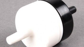

    Sieht das Teil so aus?

    das ist das Rückschlagventil für die Auspuffklappe.
    ETNR 046 905 291 A
    Beim Einbau auf die Farbe achten die gibt die Durchflussrichtung an.
