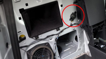

    Hallo Leute, wo befindet sich original der Warnsummer des PDC beim 8J , vielleicht mit Foto ?
    und zweitens bei Autos mit front und heck PDC, wo befindet sich da der Warnsummer für vorne ? zb beim 8S ?
    Danke vielmals :)

    Einbauort Warnsummer für Einparkhilfe hinten (Coupe):
    Der Warnsummer befindet sich hinter der Lautsprecherblende hinten rechts.
    Einbauort Warnsummer für Einparkhilfe hinten (Roadster):
    Der Warnsummer befindet sich hinter der Rückwandverkleidung.
    Ich habe aber nur ein Bild vom TTR.
    • 29. August 2016 um 23:58
    Der Buzzer für PDC Vorne sitzt im Fahrerfußraum beim 8S.
    Da sitzt beim 8S auch das Steuergerät, welches beim 8J noch Hinten rechts im Seitenteil vom Kofferraum war.

    hey, cool danke für die Infos.
    ich nehme an da sind dann hinten rechts auch schon vorgefertigte schraublöcher um das ding anzubringen.
    vorne ist man ja beim 8j dann "frei" das teil zu positionieren
