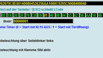

    Also hier die Daten des STG09:
    Teilenummer: 8P0 907 063 B
    Standartcodierung: 06:00:0b:2f:b0:05:1a:20:20:70:c8:e0:00:00:09:04:53:0a:56:aa:10:00:c9:29:5c:00:08:40:00:40
    Anbei sind noch zwei Fotos für die restlichen Daten.

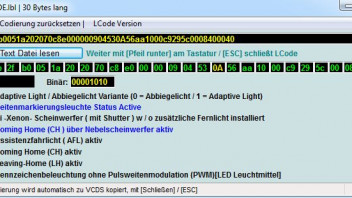

    ich habe mal schnell deine Codierung in das passende File eingeben.
    Hier sieht du Byte 17 für CH/LH

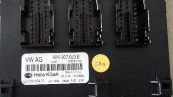

    Hier so sieht das STG aus.

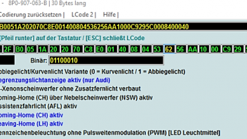

    • 8. Februar 2017 um 15:13
    Noch mal vergiss den Kram mit PIN 12, bei dir gibt es keinen Stecker E, Du hast ein ganz anderes STG und auch die Codierung und die APK sind ganz anders.
    Wenn ich das richtig sehe dann ist Byte 12 bit 0 nicht aktiviert.
    Das muss schon sein, sonst kann das nicht klappen.

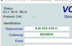

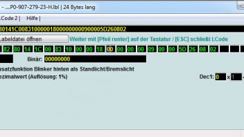

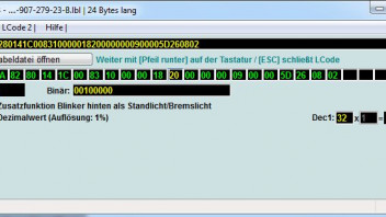

    Also anbei mal die entsprechenden Bytes. Alles aktiviert...funktioniert aber nicht. Hab ich noch was übersehen?
    Auch Kanal 36 des Schalttafeleinsatzes. Kanal ist da aber lässt sich nicht ändern.

    • 8. Februar 2017 um 19:42
    erzähl mal genau wie du bei dem Adresswort 17 vorgegangen bist.
