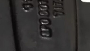

    habe Rotorfelgen gefunden, die mir gefallen und die ich ggf. auch kaufen möchte.
    Dazu habe ich nur eine Frage an Experten:
    Passen die angebotenen ? sind A3 Felgen gewesen
    Siehe Bilder zu der Teilenummer
    Felgendimensionen: 8J x 19 ET50
    Lochkreis: 5 x 112
    wollte diese mit 245 er -- ggf 255 er Reifen fahren
    Vielen Dank

    Waren wohl nicht vom RS 3 sonst hast du 2 verschiedene Felgengrössen.
    Auf den TT werden sie passen.Darfst sie aber nicht fahren weil du 9Jx19 ET 52 brauchst.
    Da bin ich nicht ganz bei dir :D
    Auf dem RS 3 wurden Aluminium-Gussräder im 5-Arm-Rotor-Design in der Größe 8 J x 19 mit Reifen 235/35 R 19 vorn und 225/35 R 19 hinten angeboten !
    Allerdings kannst du darauf keine 255er Reifen fahren - dann müsste man mindestens eine 8.5Jx19 fahren !

    Gab aber auch optional 8,5Jx19 auf dem RS3 für die Vorderachse.

    Na ja .... Du hattest das geschrieben
    Und das war dann ggf. nur die halbe Wahrheit :D
    Aber OK - wenn man einen 255er Reifen werkseitig bestellt hat dann waren es 8.5Jx19 Felgen ansonsten halt 8Jx19
    Mich wunderte nur die Aussage das man auf dem TTS auch 9J fahren muss - dachte das wäre nur bei dem TTRS so

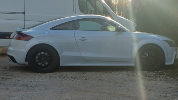

    sodala Felgen sind drauf, fährt sich top.
    Kurven gehen wesentlich besser als mit den alten Felgen/Reifen
    ok er ist noch dreckig
    Danke an @TTRS360 - habe die Felgen von ihm
