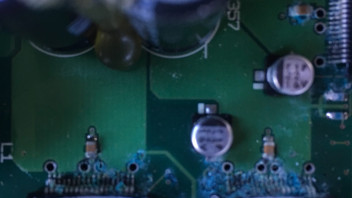

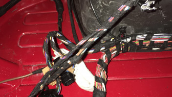

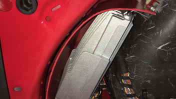

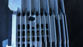

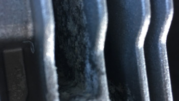

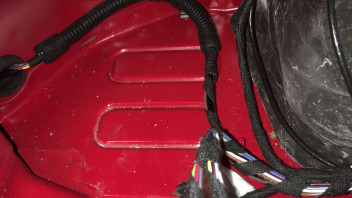

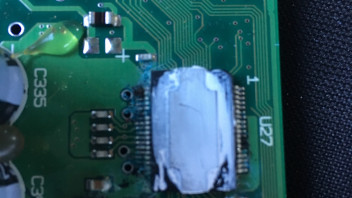

    • 10. März 2017 um 19:24
    Danke für die Hilfe. Konnte es nicht erwarten. Habe mich heute Nachmittag drangemacht. Ausbau ging wirklich gut. Habe den Verstärker ausgebaut, aufgeschraubt und siehe da, an den Beinchen (die Chips die Du meintest), grüner Belag, also Korrosion. Habe auch Bilder gemacht. Habe alles schön sauber gemacht und zum Glück noch Wärmeleitpaste gefunden. Habe gesehen das die Chips diese drauf haben. Also einen dünnen Film drauf (weniger ist mehr) und alles wieder zusammen und eingebaut. Funktionstest und alles läuft. Bin gespannt auf den nächsten Starkregen.Melde mich dann wieder. Meine Frage die ich mir nun die ganze Zeit stelle: Wie kann ich dieses in Zukunft vermeiden? Wie mann auf den Bildern sehen kann, ist der Boden trocken, also wohl nur eine "altersbedingte" Korrosion? Vielleicht fällt dir noch was ein. Trotzdem Danke nochmals für die Tipps :bravo

    • 10. März 2017 um 20:41
    Glück gehabt, dass Du es noch retten konntest. Wenn der Kurzschluss zu stark ist und es zu lange gammelt, dann zerfrisst es die Pins und Kontakte auf der Platine.
    Ich würde mir ein Abschirmblech bauen, dass die komplette Endstufe abdeckt, dann kann von Oben kein Wasser mehr reinlaufen.
    Zusätzlich die Platine mit Elektroniksiegellack versiegeln.
