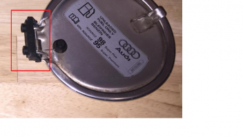

    ich möchte den Tankdeckel pulverbeschichten lassen.
    Hierfür muss ich allerdings alle Plastikteile entfernen.
    Habt ihr eine idee wie man das Plastikscharnier entfernen kann?
    Der Metalstift sieht recht fest aus.
    Mit einem Schraubenzieher und der Hand bin ich nicht weiter gekommen.
    Bevor ich zum Hammer greife wollte ich fragen ob jemand Erfahrung hat ;)

    Ganz einfach den splint raus drücken.
    musst dir angucken wo die dickere seite ist, dann von der gegenseite mit dorn ausdrücken oder mit leichten schlägen austreiben

    genau so hat es funktioniert!
    Vielen Dank
