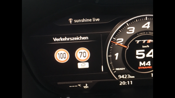

    @ salmiak funktioniert bei mir ohne Probleme,
    egal ob Uhrzeit oder Nässe siehe Bild
    Gruß Thomas
