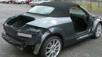

    Sorry, habe jetzt noch mal in meine Unterlagen geschaut.
    Die Antenne 2 ist ein Antennenblech das unter der Rückleuchte auf der Beifahrerseite verbaut ist.
    Siehe Foto

    Hätte nicht gedacht das die 2. Antenne auch hinten sitzt. Da für ein Antennen-Diversity ja ein gewisser Abstand der Antennen sinnvoll ist.
    Nochmals besten Dank an TT-Eifel
