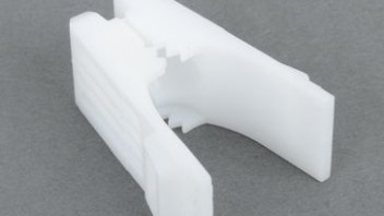

    Also das Knacken kommt nicht von der Aluauflafe auf dem Pedal wie ich vermutet hätte sondern von etwas weiter oben. Wenn man am Pedal hochsieht kann man eine dünne Metalstange sehen, das müsste der Geberzylinder sein. Dieser ist Pedalseitig in einer weißen Kunststoffhülse oder Klammer (was auch immer) gelagert. Dort scheint das Geknacke zu entstehen.
    Im Prinzip ja nicht schwer zu erreichen........ ABER....... um dieses Plastikteil mal genauer zu inspizieren müsste der GeberZylinder raus. Das heißt Druckleitung lösen! Würde bedeuten das Hydrauliköl ausläuft und man das ganze wieder gescheit befüllen müsste.
    Da ich das nicht mal eben machen möchte muss ich vorerst weiter mit dem "Problem" leben.
    Kann mir denn jemand bestätigen das es wirklich dieses Teil sein kann?
    Gibt es das Kunststofflager einzeln? Oder muss ich den kompletten Geberzylinder kaufen?
    Bin um jede hilfreiche Auskunft dankbar :)

    du meinst sicher die Aufnahme 1K0721357A die gibt es einzeln.

    Ja korrekt!
    Vielen Dank. Genau das ist das Teil

    Austausch von diesen Plastikteil ist in Planung.
    Ist aber leider ne echt große Aktion für so eine Kleinigkeit. Es muss auf jeden Fall der Bremskraftverstärker nachher entlüftet werden weil dort wohl auch das Pedal mit dranhängt. Und das muss ja leider ausgebaut werden.
    Ich Berichte wenn es gemacht wurde. Kann aber leider noch ein paar Wochen dauern.

    da liegst du falsch, das Bremspedal und den Bremskraftverstärker braucht man nicht anfassen.
    Das Kupplungspedal geht sehr einfach raus.
    - Lüftungkanal ausbauen
    - Crash Strebe ausbauen
    - Schraube von Pedal lösen und heraus ziehen
    - das Plastikteil entriegeln
    - dann kann man das Pedal abnehmen

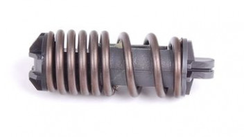

    Du hast ja die Diagnose gestellt, dass das Geräusch von der Aufnahme kommt.
    Ich wäre mir da nicht so sicher.
    In dem Aufnahmebock für das Pedal sitzt noch die Übertotpunktfeder die sieht so aus.
    Das Geräusch könnte auch von da kommen.
    Der Kunststoff wird normal geschmiert, vielleicht fehlt da etwas Fett.
    Ich würde erst mal richtig Silikonöl drauf sprühen und schauen ob sich etwas verändert.

    Danke für den Hinweis, klar kann das Geräusch auch von dieser Feder kommen.
    Gibts zu dem Teil auch eine Teilenr.? Kann ja nicht viel kosten so ein Teil.
    Dann würde ich gleich beides tauschen wenn ich einmal dran bin.

    1K0721403 - FEDER
    Preis: 10,95 € incl. 19% Mwst.

    Ich denke das das Geknacke wirklich von dieser Feder kommt denn es passiert wirklich ganz am Ende des Pedalweges und würde damit zum Namen "Übertotpunktfeder" passen.
    Da die Kupplung auch schon vor dieser Pedalstellung trennt habe ich ganz einfach einen ca. 4mm Gummipuffer an das Gegenlager des Pedal geklebt womit dieses einfach nicht mehr so weit getreten werden kann.
    Damit kommt es nichtmehr zu diesem Geräusch und alles ist gut.
    Nicht gerade die perfekte Lösung aber da sich das Kupplungspedal schon im Boden abgedrückt hat denke ich das ich mehr oder weniger den möglichen Kupplungsweg auf "Neuwagen" zurückbegrenzt habe.
