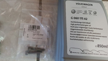

    Sind die Gummiringe bei der Haldex 5 identisch geblieben?

    k.A. - aber es gibt einen speziellen Rep.Satz mit den Dichtungsringen für die Haldex-Pumpe.
    Hab ich letzte Woche erst für ca. 20 Taler erstanden.

    Haben bei meiner Heldex 5 auch das Sieb sauber gemacht mit glaube 2 O Ringen und 3 neuen Schrauben. War nicht teuer. TN hab ich aber gerade keine zur Hand.

    hier: die TN für Rep.Satz Pumpe und Öl für Haldex 5
