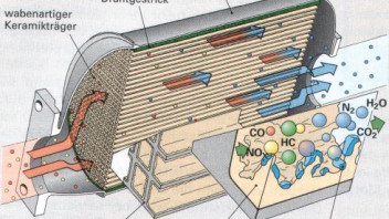

    Dann zeige mir doch bitte im WLTP Fahrzyklus wo dort der Volllastanteil ist. Der Zyklus gibt bestimmte Geschwindigkeiten über gewisse Zeiträume vor. Diese gelten genauso für den 50PS Smart als auch für den 310PS Golf R. Um diese Geschwindigkeiten zu erreichen muss ein Golf R viel weniger unter Last gehen als ein Smart.
    Was meinst Du mit der Einbauposition? WLTP ist doch nur ein neuer Prüfzyklus und hat nichts mit irgendwelchen Einbauten zu tun. Es gibt durchaus Fahrzeuge die schon vor der Einführung des WLTP dessen Grenzwerte eingehalten haben.
    Und da ich die Kostenverantwortung der Abgasanlagen bei Audi habe, kenne ich mich auch etwas mit dem OPF aus.

    Die Schaltvorgänge werden beim WLTP Dynamisch anhand der Vollast gewählt. D.h. für mich, die tretten den Stempel mal voll durch um auf die 130kmh zu kommen.
    Na wenn du dich so auskennst, warum bleibt die Leistung dann beim Variant bzw. beim Cupra ST gleich?
    Das soll jetzt kein Persönlicher Angriff sein, kann auch gut sein das du technisch entsprechen versiert bist, aber bei uns im Betrieb haben die Leute die Kostenverantwortung tragen vom Technischen oft überhaupt keinen Dunst und halten sich an irgendwelche aussagen.
    Der OPF sollte durchlässiger sein als der vorgelagerte Katalysator, entsprechend sollte er technisch gesehen keine weitere Blockade der Abgase darstellen und somit den Abgasgegendruck nicht erhöhen und somit keinen Einfluss auf die Maximal erreichbare Leistung haben. Was VAG natürlich wieder Bastelt steht in den Sternen und dazu kann ich keine Aussage treffen.
    Eine allgemeine Verteufelung halte ich aber für zu früh.
    Die Einbauposition hat mit dem WLTP grundsätzlich nichts zu tun. Was aber fakt ist, das selbst die kleinste Änderung an der Steuerung bzw. den Umgebungsparametern durchaus den Partikelausstoß beeinträchtigen können. Es kann somit sein, das die Steuerung angepasst wurde damit der Partikelausstoß verringert wird.

    Das kann ich Dir nicht beantworten, das sind VW Abgasanlagen.
    Nur die TT Anlagen sind abweichend aus der MQB-Plattform.
    Aber glaubst Du wirklich das in einem Golf R andere Kats stecken als in einem Variant?
    Das sieht sogar ETKA anders.
    Auch Deine Aussage mit der Durchlässigkeit ist leider völlig aus der Luft gegriffen. Kennst Du überhaupt den Unterschied zwischen einem Katalysator und einem Ottopartikelfilter? Wie der Name nämlich schon sagt, ist der OPF ein Filter und somit sind alle Kanäle wechselweise verstopft. Sprich, die Abgase müssen durch die Zellwände diffundieren.
    Ich habe Dir zur Verdeutlichung mal ein Bild von einem Kat und einem OPF angehangen.
