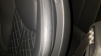

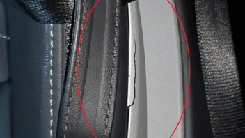

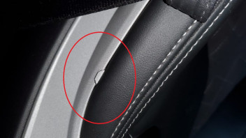

    • 22. Dezember 2017 um 19:48
    So sieht das dann zum Beispiel aus. :cursing::thumbdown:

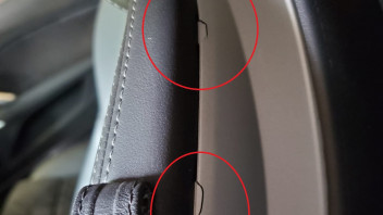

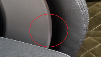

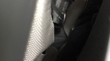

    • 22. Dezember 2017 um 19:49
    und noch eines...

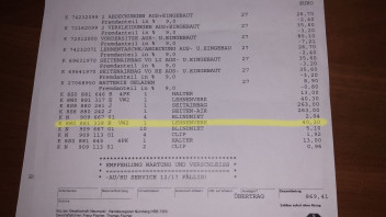

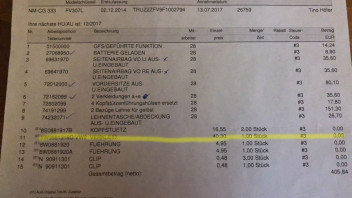

    • 22. Dezember 2017 um 19:58
    Teilenummer Seitenleiste Sitze Audi TT: 8W0 881 318 E 40,30 zzgl. MwSt.

    • 22. Dezember 2017 um 21:55
    Sollte das nicht auf Garantie gehen?

    Es gibt seit wenigen Monaten eine TPI und endgültige Lösung dafür.
    Nachdem Audi über fast 2 Jahre immer wieder die kaputten Leisten durch die gleichen ersetzt hat, die nach wenigen Monaten erneut kaputt waren, haben die neuen jetzt länger gehalten als alle anderen zuvor. Mein Vertrauen in Audi ist ja begrenzt, aber ich glaube, sie haben es diesmal hinbekommen.
    Im Rahmen des Austausches werden übrigens auch die Airbags in den Sitzen getauscht. Das führte bei mir zu wochenlangen Verzögerungen, weil nicht alle Teile verfügbar waren (das fast alle S-Line Sitze des TT betroffen sind/waren, gab es wohl einen regelrechten "Run" der Werkstätten auf die neuen Teile.
    Ich weiß nicht, wie das jetzt, ca. 2-3 Monate später mit der Verfügbarkeit aussieht.
    Jeder Tausch, auch der letzte, ging bei mir auf Garantie incl. Leihwagen.
    Bilder habe ich keine mehr, aber es sah so aus wie auf Deinem ersten Bild, die Leiste löste sich und vorne raus bildete sich ein Spalt, weil die dünnen Kunststofflaschen, die die Leisten an Ort und Stelle hielten, gebrochen waren.
    Ich habe aber auch Bilder gesehen (war sehr aktiv in dem Thema bei MT), da hatten die Leisten kleine RIsse im Bereich der Laschen. Offenbar standen die alten Leisten irgendwie so unter "Zug", dass entweder die Laschen brachen oder, wenn sie hielten, die Leisten einrissen.

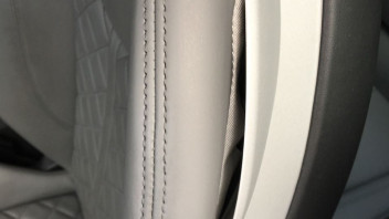

    • 18. Januar 2018 um 17:42

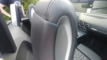

    kurzes Feedback. Sitze sind repariert, heute abgeholt.
    Erneuert wurden 4 Leisten und 2x Airbag. Vorher/Nacher Bilder im Anhang.
