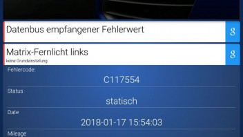

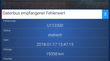

    So, Statusbericht unter dem Motto: Never change a running system.
    Hab das Obd-Teil ausprobiert.
    Tfl mit Blinker geht nicht. Spiegelabsenkung schon. Innenraumakkustik aus geht.
    Leider hab ich jetzt 2 nicht löschbare Fehlermeldungen, obwohl ich bereits alles rückgängig gemacht habe.
    War ja klar, dass mir das passiert.
    Karre meldet Störung Fernlichtassistent und Adaptive light.
    Leider bleibt die Fehlermeldung und kommt nach Löschen sowohl im Obd als auch im Auto gleich wieder. Echt Mist.
    Und der Support von denen meldet sich erst Mal nicht mehr. ||
    Hat jmd. ne Idee?:/
    Hier mal die Fehlermeldungen:
    Vielleicht kann mir ja wer helfen....
    Beste Grüße
    Mirco
    Hat jmd. ne Idee?:/
    ODBeleven speichert ja die Änderungen (Änderungsprotokoll). Hast Du die Codierung laut diesem Protokoll rückgängig gemacht?
    Spontan fällt mir dazu nur ein, den TT mal einschlafen lassen. Ich kenne das von BMW so, dass nach Codierungen an den adaptiven Scheinwerfern ein Initialisierungslauf über den Tester erfolgen muss. Vielleicht ist das beim Matrix ähnlich??
    Zum Fehlerspeicher: ich habe auch immer etliche Fehler gespeichert, meist zur Kamera und BUS Fehler.

  • Oli.k
    18
    • 19. Januar 2018 um 10:24
    • #28
    Zitat von Mirco76
    Was heißt denn einschlafen lassen?
    Zündung aus, Fahrzeug abschließen. Das Bordnetz bzw. die Steuergeräte fahren komplett runter und beim erneuten Zündung einschalten starten die Steuergeräte neu auf.
  • Mirco76
    24
    75
    • 19. Januar 2018 um 10:28
    • #29
    Schon mehrfach geschehen. Fahre wohl heute mal zu nem prof. Codierer. Nächste Lösung wäre: Bei Werkstattbesuch, welcher eh bald ansteht (Tausch der gebrochenen Leisten) dumm stellen und auf die Fehlermeldung hinweisen?! :rolleyes:
