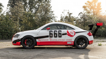

    hier ist das gute Stück
      • 601,58 kB
      • 1.686 × 1.125
      • 75
