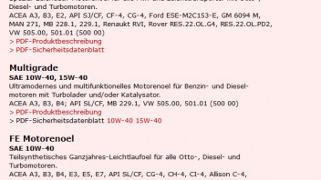

    Ich habe jetzt mal rum gegoogelt, nach dem was in meinen Motorraumsteht es ist ein Öl der Firma Kompressol ( Noch nie gehört ) und auf deren 10W40 Ölen steht ACEA A3 und VW 50101 und/oder 50500 ...Also ACEA A3 passt ja schon mal laut Boardhandbuch ... naja bin einfach froh wenn die Gülle weg ist, und mein Auto dadurch keinen schaden genommen hat.

    Ja, VW501/505 hat tatsächlich keine Freigabe im TTS. Das ist Öl für Diesel.
    Also die schreiben doch ...Hänge mal etwas an, eines dieser 3 muss es sein. Kann leider nicht genau bestimmen welches ...?(

    • 19. Juli 2018 um 15:32
    Hilft dir alles nicht weiter! Wechsel die Plörre schnellst möglich und bis dahin keine Drehzahlorgien;)
