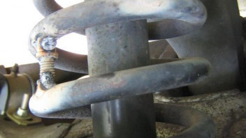

    Hier ist z.B. so eine unmöglich Einstellung, was soll denn da noch Federn.
    Mal ganz abgesehen davon , dass Feder deren Windungen aufeinander liegt brechen.

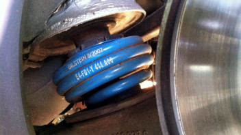

    Das oben dargestellte Bild zeigt aber eine stark belastete Feder bzw. wurde hier der "Bock" verschränkt?!?
    Im normalen Stand habe ich noch nie so eine gepresste Bilstein Gewinde-FW-Feder gesehen. Hier ist ja mal gar kein Restfederweg mehr da - das ist überhaupt nicht Bilstein like! Und so vermutlich auch nahezu unfahrbar.
