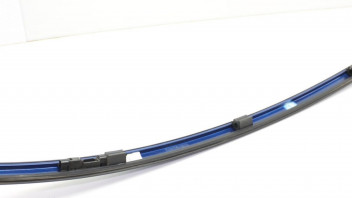

    Hallo Leute,
    könnt Ihr mir verraten wie ich die Dachleisten an einem TT 8N ausbauen kann?
    Habe bisher nur die Schraube unter der Heckklappe gefunden, jedoch bewegt sich einfach nichts ?(

    die ist nur eingeklipst von hinten nach vorne mit einem Plastikkeil raus hebeln.
