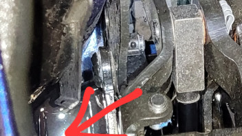

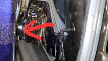

    Moin, ich habe gerade im Regen mein Roadster kn das Carport gefahren und auch das Pletschern oder Geräusche wie in der Tropfsteinhöhle wahrgenommen. Ein Blick wie du in den Verdeckkasten ergab gleiches Bild, wobei ich meine, dass dort eine Art Wasserfangbecken auch gedacht ist. Ich stelle auch mal zwei Bilder zur Verfügung.
    Fragen:
    1) Ist das richtig, dass dort auch ein kleines Wasserauffangbecken ist?
    2) Wo findent man den Ablauf, den es zu reinigen gilt ?
    Vielen Dank!
    1.935
    3.082
    • 15. Februar 2022 um 20:49
    zu 1. Ja das ist richtig, das ist eine Wasserfangschale.
    Die hat unten einen Schlauch den kann man sehen wenn man die Rückwandverkleidung ausbaut.

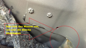

    • 17. Januar 2023 um 19:02
    Nabend, so, jetzt ist es auch bei mir soweit =O
    Als ich gestern in den TT gestiegen bin, fuhr mir sofort ein modriger Geruch in die Nase jnd ich wusste, jetzt ist der Schlauch fällig <X
    Ein Blick in den Verdeckkasten bestätigte dann meine Vermutung, als das Wasser bis zum Anschlag in der Auffangschale stand.
    Ich hatte hier schon mal ein Bild mit Teilenummer gesehen, find es allerdings gerade nicht wieder. Könnte mur jemand helfen oder ist der original Schlauch eh nicht empfehlenswert, weil ich auch schon las, dass der von innen schaumiert jnd deswegen eigentlich unbrauchbar ist.
    Besten Dank :thumbup:

    • 17. Januar 2023 um 20:18
    Da steht die Nummer
    Verdeckkasten Audi TT/TTS Coupe/Roadster (ATT) 2012 jahr Audi EUROPA 813050
