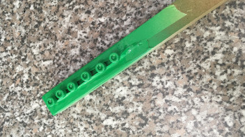

    wie hast du denn die Schrauben von deinem Tankdeckel lackiert ? Um den Schraubenkopf sind solche Kunststoffhülsen, die bekomme ich nicht ab !
    3.068
    5.001
    • 26. April 2019 um 20:03
    Die Hülse festhalten und die Schraube drehen. War eigentlich kein Problem.
    Dann die Schrauben in eine vorgebohrte Leiste stecken, das die gerade so drin stecken bleiben. Gewinde mit Klebeband abdecken und nur von oben die Köpfe lackieren.
    3x dünn Lack und 3x Klarlack. Dazwischen mit einem Heisluftföhn oder irgendwas anderem trocknen, damit es schneller geht. Dann mindestens 2-3 Tage aushärten lassen. Hinterher wieder die Hülsen drauf.
    Die lackierten Schrauben mit einem dünnen Tuch (z.B. Textieltaschentuch), und einem um eine Größe kleineren Inbusschlüssel, vorsichtig wieder in den Tankdeckel drehen, damit der Lack nicht beschädigt wird.
