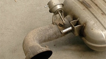

    Habe das Ganze jetzt nicht bildlich vor mir: Komme ich per Hand an die Klappe ohne etwas abzumontieren?
    • 9. Mai 2019 um 19:32
    Wenn ich mich richtig erinnere sitzt die Klappe von Hinten gesehen am linken Endrohr, wenn dein TT nicht allzu tief ist müsstest du auf jeden Fall dran kommen, zur Not mal drunter legen.
    • 9. Mai 2019 um 19:42
    So sieht das ganze aus…

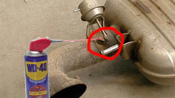

    • 16. Mai 2019 um 21:37
    Einfach mit WD40 auf die Stelle die ich dir markiert habe sprühen und gut is ^^:thumbup:
    WD40 regelt quasi alles! :P
