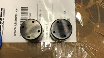

    Den Stössel hab ich vor kurzem erst getauscht, keine ahnung wie lang der alte drinn war, aba der hatte so gut wie keine abnutzungerscheinungen. Ich geh mal davon dass der vorbesitzer den brav getauscht hat und ich hab das auto jetzt seit 4 jahren und ca 35tkm...
    Links am bild neu, rechts der alte stössel

    Zwecks Stößel, ich hab am Wochenende in der Whatsappgruppe Bilder von den beiden Stößeln von mir und meinem Kumpel sein ED35 geschickt falls du da drinnen bist, sein Stößel sah nach 15tkm bei 370 Ps schon so stark verschlissen aus wie meiner beim Original 80-tkm TTS falls es dir was hilft...

    Danke aber wie gesagt meinen stössel hab ich gerade erst getauscht und der alte war aber auch noch voll ok... mir gehts hier nur um das hd pumpen upgrade und eben um dieses druckregelventil...;)
