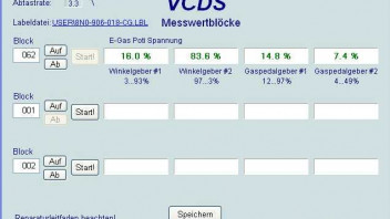

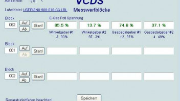

    Da hast du schon erkannt, dass so ein Diagnoseprogramm für die Fehlersuche nichts taugt.
    Man muss ja nicht nur die MWB für das entsprechende STG wissen sondern auch was da dann angezeigt werden muss.
    In einem vernünftigen Programm ist das dokumentiert.
    Da stehen dann die Sollwerte drin und auch was für eine Maßeinheit da angezeigt wird.
    Hier mal ein Block von der Drosselklappe mit Pedal getreten.
    Und hier ohne Pedal getreten
