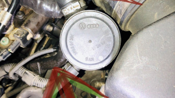

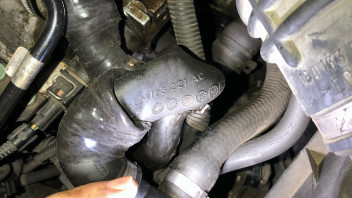

    Moin zusammen,
    ich habe mir ganz frisch einen TT 8N 1,8T Quattro zugelegt und der Wagen benötigt ein wenig Zuwendung. So sind Druckregelventil und abgehende Schläuche hinüber. Leider sind weder ich, noch mein hiesiger Audi Händler in der Lage die richtigen Teile zu finden. Das Druckregelventil hat die Nummer 06A129101A und lässt sich auch finden. Nur die Schläuche irgendwie nicht.
    Dazu meine Frage, wie heißen die Schläuche und wo kann ich die am besten bestellen?
    Könnt ihr mir weiterhelfen?
    Anbei zwei Fotos der benötigten Teile:
    Besten Dank

    Einfach mal die Brille aufsetzen.
    Auf den Bild wo du deinen Finger am Schlauch hast steht doch die ETNR 06A 103 221 AC drauf.
    Und das ist auch genau die ETNR die der Audi Onkel im Ersatzteilkatalog übersehen hat.
    Die ETNR ist 2005 entfallen und durch 06A103221BG ersetzt.

    Brille habe ich immer auf 8). Okay, danke für die schnelle Hilfe. Empfiehlt es sich hier das Originalteil zu kaufen, oder reichen die Nachbauten?
    Die Teilenummer für das Entlüftungsrohr ist dann laut catfans 06A103213AK. Ist das korrekt?

    • 9. Oktober 2019 um 13:37
    Schau doch mal auf das Rohr da steht die Nr doch drauf.

    Danke für den Tipp. Das Teil von Forge bestelle ich doch direkt.
    Das Rohr auf meinem Bild könnte man dann ja auch direkt mit dem Upgradeschlauch von Bar-Trek ersetzen.
