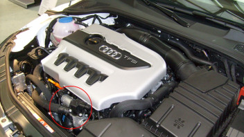

    Meinst du vielleicht das Ventil in dem roten Kreis?
    Das ist das SUV.

    Ja das habe ich schon ausgebaut gehabt :)
