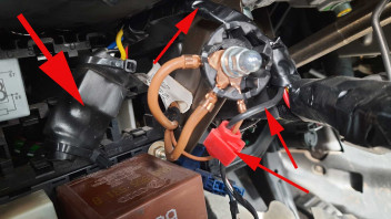

    Hallo, ich habe heute meine Verkleidung unter dem Lenkrad abgebaut und dabei zufällig ein elektronisches Bauteil entdeckt, welches dort nicht hinzugehören scheint. Hat so etwas jemand schonmal gesehen? Was kann das sein? Tachomanipulation vielleicht?

    also den unteren rechten Pfeil kann ich Dir erklären: nennt man Stromdieb ;)
    beim Rest ist leider meine Glaskugel zur Inspektion,
    scheint aber keine Werkslösung zu sein

    Das kann man wirklich nicht sagen.
    Ich kenne zwar fast jede Schraube im 8N aber durch den Schrumpfschlauch kann ich nicht durchsehen.
    Es gab da diverse Umbau Möglichkeiten.
    Es könnte vielleicht ein Tool vom B3 Blinker sein die sahen so ähnlich aus.

    Sieht mir nach einem Modul für die Blinker aus, hatte ich im Corrado auch verbaut, simulieren amerikanisches Begrenzungslicht. LG

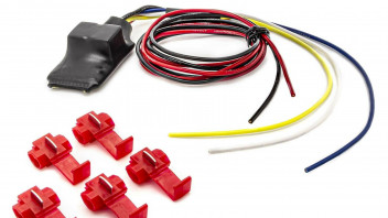

    Ok, Danke für Eure Ideen. Jetzt wo ihr Blinker sagt...Meiner hat so eine Komfortblinkfunktion, dass er beim Antippen des Blinkers ein bisschen weiterblinkt. Ich weiß nicht ob das serienmäßig so vorgesehen war. Kann das vielleicht dafür sein?
  • Olli1971
    • 16. März 2020 um 16:38
    Ja, ich habe es grad entdeckt, glaube ich. Das ist tatsächlich so ein Steuerteil für die Blinkfunktion.
    Man lernt nie aus.....
    Wollte nämlich meine Lenkradverkleidung abbauen, ohne das Lenkrad zu montieren, da habe ich es entdeckt.
    TT-Eifel: Du hattest mal in einem Beitrag geschrieben wie das geht. Klappt aber leider nur mit der oberen Abdeckung. Für die untere muss das Lenkrad ab, da die vertieften Löcher der Frontschrauben zu weit in den Lenkwinkelsensor hineinragen. Ich habe es partout nicht geschafft.
