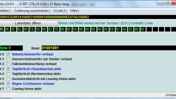

    Ich würde mal raten LCode aufzurufen und Byte 0 anzusehen dann wird klar was codiert werden muss. Byte 0 Bit 7 und Bit 5
  • Pet3rchen
    • 31. März 2020 um 21:48
    Vielen Dank, warum auch immer ich diese Punkte übersehen habe. Es funktioniert jetzt. Danke danke.
