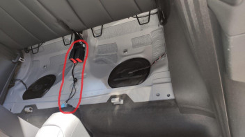

    Ich möchte gerne die Rücksitzbank rausnehmen und einen Clubsport (Netz, Strebe und Teppich) machen. Da die Rücksitze sowieso Sinnlos sind.:(
    Die Sitzbank habe ich auch schon raus genommen. Und gesehen, dass die Gurtschlösser per Kabel angeschlossen sind (siehe Bild).
    Ich denke mal an das Airbagsteuergerät oder so.
    Meine Frage ist, was passiert, wenn ich sie abstecke. Bekomme ich einen nicht löschbaren Fehler ins Fahrzeug, mit ständigen Fehlermeldungen?
    Könnte man sie auscodieren?
    Bei vielen anderen Ausbauten von anderen hab ich gesehen, dass die Gurtschlösser weg sind, aber keiner ist darauf eingegangen was passiert, wenn man sie absteckt.

    Hab ich einfach abgesteckt. Beim Auto start wird es kurz in VC angezeigt, als meldung aber keine Fehlermeldung auch nicht im VCDS.
    Die Gurte habe ich einfach hinter die verkleidung gelegt und angesteckt gelassen, da das die airbagstecker sind.

    Ich habe sie ebenfalls abgesteckt. Im VC werden jetzt zwei angeschnallte Passagiere angezeigt.
    Man könnte die Stecker auspinnen und je mit einem Kabel die beiden Pins verbinden.

    I'm Fall eines Unfalles lösen eh alle Gurtstraffer aus, egal ob da jemand sitzt oder nicht.
