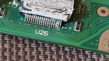

    So habe das mal ausgebaut und es sieht aus wie folgt....
    Aber ist das nicht Wärmeleitpaste die da drauf geschmiert wurde????

    • 21. Februar 2021 um 14:53
    Und ja es wird eine Paste sein, sie ist noch verschmierbar!
    Die Kontakte sehen super aus.

    • 21. Februar 2021 um 15:52
    stimmt das ist Wärmeleitpaste. Deine Kontakte sehen wirklich super aus. Hast anscheinend kein Feutigkeitsproblem. Würde die Endstufe aber trotzdem überprüfen lassen. Außerdem wird die dann erstens gereinigt und zusätzlich gegen feutigkeit versiegelt. Bei mir ging der im Hinteren bereich gar nichts mehr und nach der Reparatur von der Endstufe ging alles wieder wunderbar.
