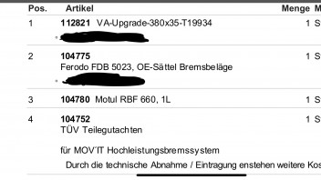

    Habe jetzt folgendes Setup bestellt für den TTRS 8s
    Movit Upgrade Bremscheiben 380mm
    EBC Redstuff Beläge
    Fischer Stahlflex Leitungen (passend in Wagenfarbe) ?
