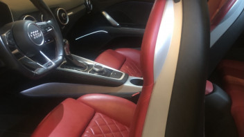

    ganz frischer Besitzer eines TTS aus 2015 habe ich auch sofort eine Frage;
    wie können die Silbernen Abdeckungen an den Sitzen demontiert werden?
    Das Silber sieht absolut grauenhaft aus X(

    Man muss den Sitz erstmal komplett ausbauen.
    Die Rückverkleidung ist nur geklipst oder unten noch 2 Plastiknieten drin, das weiß ich nicht mehr genau.
    Wenn die Rückverkleidung ab ist kommt man an die Schrauben der Silbernen Verkleidung.
    Die eine Schraube hinter dem Airbag ist beschissen zu erreichen.
    Das silberne Seitenteil mit den Tastern ist dann die größere Herausforderung.
    Verkleidung abbauen, Taster abbauen. Und dann die plastikverschmolzenen Nasen aufschleifen, dann geht die Abdeckung raus.
    Beim zusammen bauen einfach mit dem Lötkolben leicht anschmelzen.
