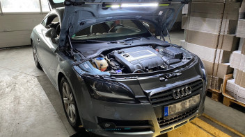

    Nachdem ich meinen TT bekommen habe und der Vorbesitzer kein wirklich gutes Haar an der vorherigen Werkstatt gelassen hat, war die erste Aufgabe eine Inspektion mit Ölwechsel, Kerzenwechsel und Filtertausch. Also einmal das komplette Paket :)
    Um den Reinigungseffekt zu erhöhen, habe ich mich auf Anraten eines befreundeten KfZ-Meisters für eine Systemspülung (Xado) und verschleißhemmenden Zusätze (ebenfalls Xado) entschieden.
    Eifrig am Schrauben haben wir fünf unangenehme Dinge festgestellt:
    • Ventildeckeldichtung undicht
    • Undichter Sensor an der HD-Pumpe
    • Becherstößel HD-Pumpe stark verschlissen
    • Wischwasserpumpe undicht
    • Zündkerzen nur lauwarm angezogen
    Jetzt verstehe ich auch die Aussage des Vorbesitzers über die Werkstatt X/
    Aber von unten sah der Wagen trotz seiner Laufleistung (zu dem Zeitpunkt 192.300 km) sehr gut aus :)

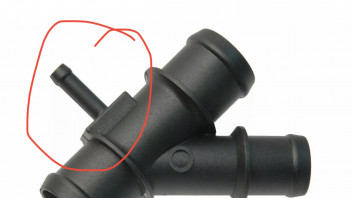

    Danach ging es um die Demontage der HD-Pumpe, um den Becherstößel zu tauschen. Leider bin ich dabei abgerutscht und habe den kleinen Wasserflansch zum Ausgleichsbehälter abgebrochen :cursing: Natürlich auf einem Samstag Nachmittag, an dem kein Teilehändler mehr geöffnet hat.
    Schon ein doofes Gefühl, wenn man weiß, das man wegen so einem Mini-Anschluss das Auto stehen lassen muss ||
    Den Anschluss habe ich abgebrochen. Es gibt sogar Nachbauten aus Aluminium, anscheinend ist da schon öfter jemand hängen geblieben ^^ Gab es dann auch eine Ladung frische Kühlflüssigkeit, kann ja nicht schaden.

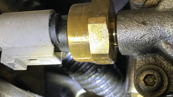

    Weiter ging es mit der HD-Pumpe, dort war der Sensor undicht. Kann man auf dem Foto auch gut erkennen, da gab es eine dezente Tropfenbildung. Fehlercodes alá zu geringer Druck waren aber nicht abgelegt.
    Stelle sich heraus, das nur der O-Ring defekt war. Mit einem neuen Dichtring war das Leck abgestellt und bis jetzt gibt es keine Probleme.

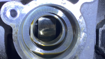

    Die nächste Baustelle war dann die HD-Pumpe, genauer gesagt der Stößel, der auf der Nockenwelle läuft. Wer sich so eine Konstruktion ohne Rollenkonstruktion überlegt hat, ist mir schleierhaft. :rolleyes:
    Ganz frisch sah der Stößel nicht mehr aus, rechts ist der neue von INA. Irgendwann werde ich auf den Rollenstößel umbauen, vorerst muss der neue ran :)
    Auch wenn der Stößel bescheiden aussah, war ich doch vom Zustand der NW positiv überrascht. Keine großen sichtbaren Riefen, eine neue NW hätte auch mein Budget ein wenig überstrapaziert ^^
