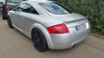

    Hallo habe ein audi tt 8n 2wd
    habe jetzt meine Keskin kt 22 8,5x19 et 30 drauf machen wollen mit Spurplatten hinten 20mm und vorne 15mm
    und das Problem ist jetzt das ich die Spurplatten nicht eingetragen bekomme weiß da jemand ob es welche gibt wo man eingetragen bekommt ?
    und noch eine andere frage habe grade ein Gewindefahrwerk drin aber bräuchte ein Fahrwerk wo man tiefer wie (Vorne 355mm und Hinten 335mm) legen kann aktuelle höhe jetzt (Vorne 305mm und hinten 315mm) Radnabe bis Kotflügelkante so bekomme ich halt keine Abnahme beim Tüv :/

    Weshalb werden die Spurplatten denn nicht eingetragen?
  • Norman
    • 24. Juni 2021 um 21:43
    Laut Gutachten von den Spurplatten max 8x19 und ET35 möglich nicht 8,5x19 ET30
  • Sub
    • 24. Juni 2021 um 21:49
    Dann mal prüfen, ob dünnere Spurplatten eingetragen werden können.
