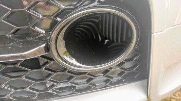

    Hallo liebe Gemeinde!
    Ich wollte meinen originalen TT-S Kühlergrill (Facelift, Baujahr 2012) gegen einen RS-Grill (Original Audi-Teil, kein Zubehör-Teil aus Fernost ;)) tauschen.
    In einigen Beiträgen hier im Forum konnte ich mich schon schlau machen, jedoch wurde eine Frage nicht beantwortet:
    Die werksmäßigen Gitter der Nebelscheinwerfer haben bei mi eine waagerechte Strebe in Alu-Optik, die mir persönlich in Verbindung mit dem RS Grill nicht gefällt.
    Kann man diese besagte "Alustrebe" problemlos entfernen, damit man die Gitter komplett in schwarz glänzend lackieren kann?
    Würden alternativ die S-Line Gitter (siehe Upload) plug&play passen, oder haben diese andere Maße bzw. Haltenasen?
    Über eine Antwort würde ich mich sehr freuen und wünsche allen ein schönes Wochenende.

    S-Line Gitter passen 100%. Die gibts auch ohne Chromring. Teilenummern: 8J0807681H3FZ und 8J0807682H3FZ
    Hab ich bei mir genauso gemacht und die Teile hochglanz schwarz lackiert, passend zum RS-Grill. Dazu hab ich noch die Nebler ausgebaut und ein Kunststoffrohr als Luftführung hinten befestigt sowie die RS Radhausschalen verbaut für bessere Bremsbelüfting :)
    Finde die S-Line Teile auch schöner da dünnerer Steg (ähnlich RS) und die Umrandung vom Nebler baut auch nicht so weit auf...
