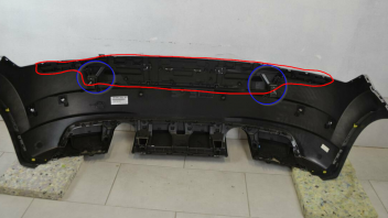

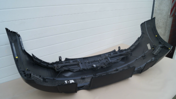

    Sorry für die ganzen doppel Posts, aber man kann Beiträge ja nur sehr kurz bearbeiten. Ich hab hier auf dem ersten Bild ne Facelift Stoßstange, was sind das für Träger die Blau eingekreist sind und kann der Träger (Rot umrandet) getrennt werden von der Stoßstange?
    Das 2. Bild ist ne VFL Stoßstange und die hat eben ned diese blauen Träger, da sieht das rot umrandete etwas anders aus wie vom FL..
