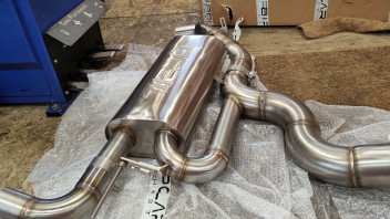

    Wenn ich mir das Bild anschaue, sieht das aus, wie wenn da ein Grail Motor dran ist, oder?

    Am besten rufst du mal Grail an und klärst das ab. Das ist natürlich ärgerlich, besonders wenn man das nicht vorher gesehen hätte, wäre das nicht gut für den Lader/Motor gewesen.

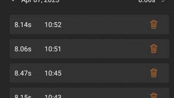

    Heute noch mal mit einem nur 100 kg schweren Beifahrer gefahren.
    Wetter ist aber auch noch kühler als gestern.

    Hast du das nur mit ner Handy app gemessen oder mit nem externen gerät wie ner Performance box, dragy oder pgear?

    Hab ich mir dem P-Gear 601 gemessen
