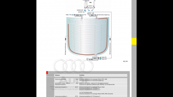

    DAB+ ist auch noch nicht das Problem. Im Moment kämpfe ich noch mit UkW (FM).
    Für DAB+ möchte ich die noch ungenutzte Scheibenantenne nehmen, die sonst für DAB und TV gedacht war. Hierzu muss ich noch einen passenden Antennenverstärker mit Verkabelung nach vorne installieren.
