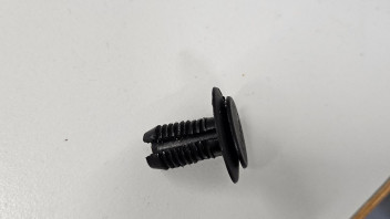

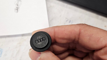

    Moin. Kann mir zufällig jemand die Teilenummer von den Audi Original Clips für die Stoßstangen-Grillabdeckung sagen?!
    Ich finde die nirgends im Netz :(

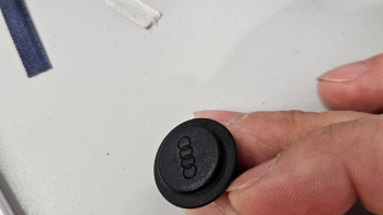

    Das müssten diese sein
    8E0805163

    Ja super, danke 👍🏼

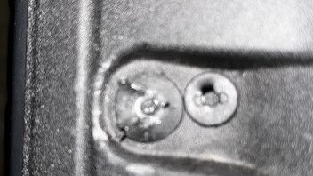

    ich glaub ich kann die auch gleich mal nachbestellen - stelle ich mich einfach dumm an?!
    denn ich bekomme die Spreiznieten nicht raus - mir ist die erste gleich mal abgebrochen...

    Den Stift in der Mitte vorsichtig ein Stück durch drücken und dann am Kopf ziehen.
    Oder wenn ein großer Kopf vorhanden mit einem Werkzeug den Kopf etwas ziehen.
