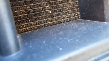

    Mal kalt mal nicht, bitte den lauf des oder Lüfter kontrollieren, laufen sie nicht da den Fehler suchen. Steigt der Druck im Klimasystem zu hoch an schaltet die Anlage aus bevor sie platzt.
    Bitte auch den Kondensator überprüfen, ist dieser mit Schmutz oder Insekten verschmutzt ist das der gleiche Effekt!

    Klimakondensator sieht an sich nicht soooo pralle aus. Werde mal bild rein stellen.
