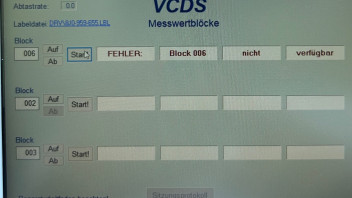

    Wurde denn schon mal in die MWB geschaut speziell den 006?
    tatsächlich nicht, was genau soll man da schauen bzw. was sieht man da?

    Verstehe ich nicht ganz den Zusammenhang zwischen Fahrwerk und Airbag, kannst du das genauer erläutern? Es bleibt wahrscheinlich nichts anderes übrig als die Kabel von der Kupplung vom Fahrerairbag ins Steuergerät zu verfolgen.
    Da hast du den falschen MWB
    Die variieren je nach Airbag System.
    Bei deinem 9.43 wird wohl der MWB 005 der richtige sein.
    005,0,Zünder für Seitenairbag
    005,1,Seitenairbag,Fahrer,Wertebereich: richtig/zu klein/zu groß/endp. Masse/endp. Plus
    005,2,Seitenairbag,Beifahrer,Wertebereich: richtig/zu klein/zu groß/endp. Masse/endp. Plus
    005,3,Seitenairbag,hinten links,Wertebereich: richtig/zu klein/zu groß/endp. Masse/endp. Plus
    005,4,Seitenairbag,hinten rechts,Wertebereich: richtig/zu klein/zu groß/endp. Masse/endp. Plus
